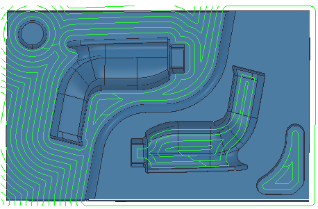

Используйте стратегию Выборка 3D-модели, чтобы быстро удалять излишки материала с заготовки и сводить холостые ходы к минимуму. Траектории обработки смещением хорошо работают с дном карманов, тогда как растровые траектории часто используются на открытых деталях. Выборка смещением хороша при высокоскоростной обработке. Высокоскоростная обработка дает равномерную нагрузку на инструмент за счет увеличенного числа ускоренных перемещений по воздуху поперек компонента. Это сокращает износ оснастки и станка. Обработка Vortex позволяет увеличивать скорость подачи, одновременно поддерживая качество поверхности и ресурс инструмента.

Смещение — параметры, задающие стили выборки смещением. Эта страница доступна, если на главной странице выбран Стиль - Смещать модель или Смещать всё.
Vortex — параметры для определения стиля выборки Vortex. Эта страница доступна, если на главной странице выбран стиль - Vortex.
