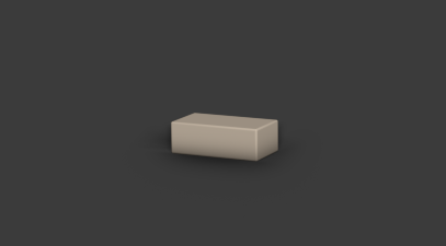

创建单个砖块
长方体充当单个砖块,作为阵列的基础。
  1. 创建长方体
    在以下示例中,使用以下参数创建长方体:
    • Length:0.691cm
    • Width:1.334cm
    • Height:0.452cm

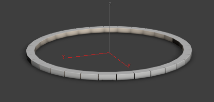

创建塔
您可以使用径向分布方法快速构建塔。
  1. “Modify”面板中,从“Modifier List”中选择“Array”
  2. “Distribution”卷展栏中,设置以下内容:
    • Distribution method:Radial
    • Count:32
      设置每行中的砖块数量。
    • Radius:6.71cm
    • 这些参数共同创建出塔的底部:以环形图案端对端放置的单行砖。

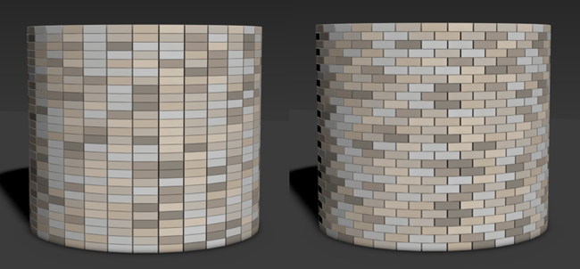

  3. 继续在“Distribution”卷展栏中设置参数:
    • Rows:27
    • Stagger:已启用
  4. “Material ID”卷展栏中,设置以下内容:
    • From:1
    • To:8
    27 行砖块将应用不同的颜色。“Stagger”参数将每行砖块旋转单个砖块宽度的一半,从而创建连续砌合图案。下图显示了“Stagger”启用前(左)和启用后(右)的砖块。

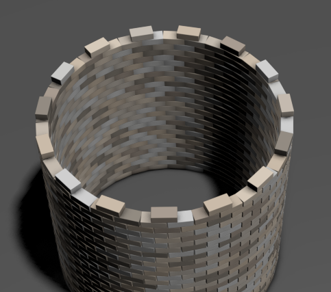

创建堆垛
堆垛位于塔的顶部,并具有等间距的方形洞口。可以添加其他阵列以创建此用于塔的装饰特征。

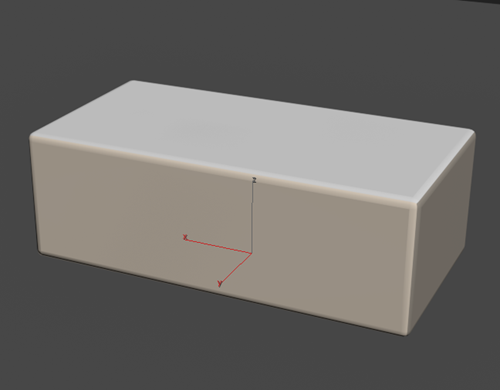

  1. 创建长方体
    创建此长方体时所用的参数与创建塔中砖块时所用的参数相同:
    • Length:0.691cm
    • Width:1.334cm
    • Height:0.452cm
  2. 使用以下参数将切角修改器应用于砖块:
    • End Bias:0.027cm
    • Amount:0.1cm
    • Segments:20
    • 现在,砖块的边变为圆角。
  3. 选择带切角边的长方体。
  4. “Modify”面板中,从“Modifier List”中选择“Array”
  5. “Distribution”卷展栏中,设置以下内容:
    • Count:15
    • Radius:6.71cm
    • 这些参数可创建堆垛的形状。
  6. “Material ID”卷展栏中,设置以下参数:
    • From:1
    • To:8
    颜色将应用于砖块。下图展示了在添加颜色前(左)和添加颜色后(右)的堆垛外观。
  7. 移动堆垛,使其位于塔的顶部。
