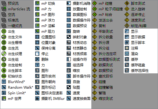

操作符是粒子系统的基本元素:将操作符合并到事件中可指定在给定期间粒子的特性。操作符用于描述粒子速度和方向、形状、外观以及其他。
操作符驻留在“粒子视图”仓库内的两个组中,并按字母顺序显示在每个组中。每个操作符的图标都有一个蓝色背景,但“出生”操作符例外,它具有绿色背景。第一个组包含直接影响粒子行为的操作符,例如变换。
第二个组位于仓库列表的结尾,其中包含提供多个工具功能的操作符:“缓存”操作符,用于优化粒子系统播放;“显示”操作符,用于确定粒子在视口中如何显示;“注释”,用于添加注释;“渲染”,用于指定渲染时间特性。
“粒子视图”仓库中的粒子流操作符
