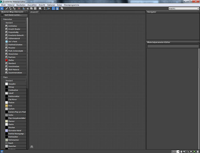

  3. Wenn Sie sich für einen Materialtyp entschieden haben, öffnen Sie den Erweiterten Material-Editor.
    Fenster des erweiterten Material-Editors
    Links: Material-/Map-Übersicht
    Mitte: aktive Ansicht (Sie können mehr als eine Ansicht konfigurieren)
    Unten rechts: Parametereditor
  4. Ziehen Sie ein Material des gewünschten Typs aus der Material-/Map-Übersicht in die aktive Ansicht.
    3ds Max zeigt das Material in der aktiven Ansicht als Knoten.

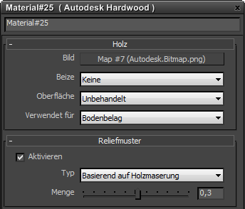

  5. Doppelklicken Sie auf den Materialknoten, um seine Parameter im Parametereditor anzuzeigen.
  6. Verwenden Sie den Parametereditor, um Einstellungen für die verschiedenen Materialkomponenten festzulegen: Streufarbe, Glanz, Opazität usw.
    Materialparameter im Parametereditor
    (Doppelklicken Sie auf einen Knoten, um die Parameter des Knotens anzuzeigen)

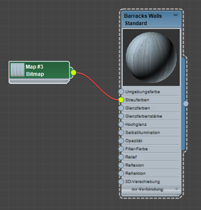

  7. Weisen Sie den Komponenten, auf die Sie Mapping anwenden möchten, Maps zu, und passen Sie die Map-Parameter an.
    Sie können einem Material ein Map zuweisen, indem Sie Material- und Map-Knoten miteinander "vernetzen".
