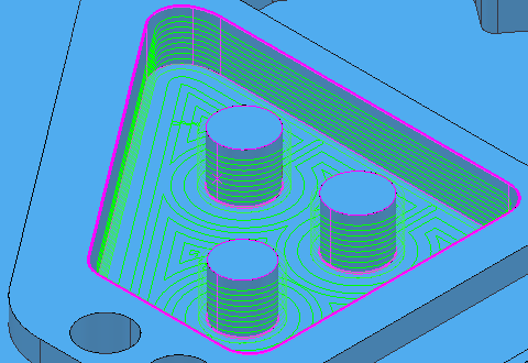

Setzen Sie die Feature Schlichten-Strategie ein, um Schlicht- oder Halbschlichtbahnen auf den Wänden und Flachbereichen von Taschen- und Inselfeatures durchzuführen.
Mehrere Seiten sind mit der Feature Schlichten-Strategie verknüpft:
- Feature Schlichten — Die Hauptseite zum Bestimmen eines Feature Schlichten-Werkzeugwegs.
- Raster – Einstellungen zum Festlegen einer Rasterschlichten-Art. Diese Seite wird verfügbar, wenn Sie auf der Hauptseite eine Art des Typs Raster auswählen.
- Versatz – Einstellungen zum Festlegen von Versatz-Schlichten-Arten. Diese Seite wird verfügbar, wenn Sie eine Art des Typs Modell versetzen oder Alle versetzen auf der Hauptseite auswählen.
- Wand-Schnittabstände — Einstellungen, die den Einsatz mehrerer Bahnen um Featurewände steuern.
- Ebene Schnittabstände — Einstellungen, um mehrere Bahnen über die Flachbereiche von Features zu steuern.
- Stufenschnitt – Einstellungen zum Festlegen von In-Line-Restmaterialschlichten. Dies minimiert Terrassenbildung, sollten Sie Schlichtwerkzeugwege mit großer Z-Zustellung erstellen. Diese Option wird verfügbar, wenn Sie eine Z-Zustellung des Typs Automatisch auswählen.
- Unsichere Segment-Löschung – Einstellungen zum Löschen kleiner Werkzeugwegsegmente.
High Speed – Einstellungen, um Glättungsoptionen zu steuern, sodass bei der High Speed-Bearbeitung plötzliche Wechsel der Werkzeugrichtung vermieden werden. Diese Seite ist nur für Versatzarten verfügbar.
- Reihenfolge – Einstellungen, die die Bearbeitungsreihenfolge steuern.
- Annähern – Einstellungen, die die Annäherungsweise des Werkzeugs an den Weg steuern.
- Automatische Überprüfung – Einstellungen, die Werkzeugwege beim Zeitpunkt ihrer Erstellung automatisch prüfen.
Die verbleibenden Seiten sind geläufige Werkzeugwegstrategie-Seiten.
