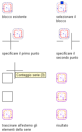

Per creare una serie di disegni al tratto (ad esempio tratteggi e polilinee), oggetti architettonici (ad esempio porte e muri), poligoni AEC o oggetti basati su profili (ad esempio estrusioni di elementi di massa vani) identici, attenersi alla procedura indicata di seguito. È anche possibile creare una serie di contenuti basati su blocchi, comprendente i componenti di dettaglio, utilizzando tali tipi di disegno al tratto e oggetti.
. Il numero di oggetti da aggiungere alla serie viene visualizzato nel testo descrittivo come Conteggio serie.
Creazione di una serie di blocchi
In alternativa, per una serie polare, specificare due punti per stabilire l'angolo della serie, immettere un valore per l'offset della distanza fra disegno al tratto o oggetto e premere INVIO.
