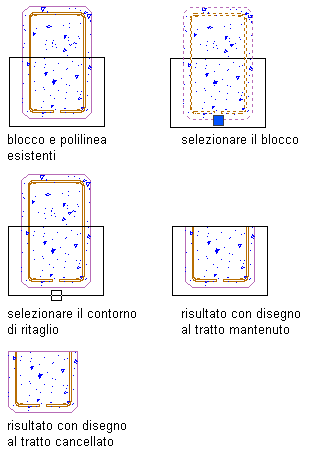

    Ritaglio di un blocco con una polilinea
  6. In alternativa, premere INVIO dopo il passo 2 e specificare una forma rettangolare per ritagliare il disegno al tratto o l'oggetto.
