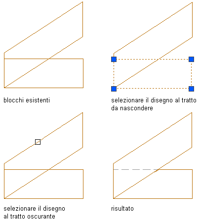

Per oscurare o "nascondere" una regione di un disegno al tratto rispetto ad un altro disegno al tratto, attenersi alla procedura indicata di seguito. Questa procedura è utile principalmente quando si desidera indicare che un'entità si estende dietro o al di sotto di un'altra entità visualizzata in primo piano. La regione di disegno al tratto oscurata viene posizionata sul layer specificato dalla chiave layer HIDDEN. Una volta avviato il comando Oscura, è possibile specificare i due angoli del rettangolo da utilizzare.
. La regione oscurata viene delineata da una linea tratteggiata. Tale regione (o i segmenti che la compongono) può essere selezionata indipendentemente dal disegno al tratto di cui faceva parte prima di essere oscurata.
Oscuramento di un disegno al tratto con un blocco
