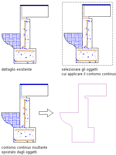

Per creare automaticamente un profilo o un contorno continuo intorno ad un insieme di entità disegno al tratto contigue, inclusi gli oggetti architettonici, attenersi alla procedura indicata di seguito. Il risultato visualizzato al termine della procedura è simile a quello ottenuto dall'unione di entità, con la differenza che in questo caso il contorno costituisce un'entità selezionabile distinta. Diversamente dagli altri strumenti di disegno al tratto AEC, lo strumento Contorno continuo è disponibile nella tavolozza degli strumenti Di base. Il comando AECLINEWORKSHRINKWRAP richiamato dallo strumento è contenuto in un comando DesignCenter per il supporto delle chiavi layer. Ciò significa che le polilinee del contorno continuo create mediante questo strumento vengono automaticamente posizionate sul layer specificato dalla chiave layer associata.
Tutti gli oggetti che si trovano all'interno del contorno continuo rimangono selezionati. A questo punto è possibile selezionare e spostare il profilo del contorno continuo indipendentemente dal disegno al tratto che racchiude.
