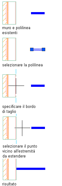

Per estendere una o più linee, polilinee aperte o archi fino al bordo implicito di un segmento retto o ad arco di un oggetto o fino ad un'estensione implicita dello stesso, attenersi alla procedura indicata di seguito.
. Il disegno al tratto viene esteso fino al bordo. Se sono state selezionate più linee, è sufficiente fare clic su una di esse per estenderle tutte.
Estensione di un disegno al tratto fino al bordo di un muro
