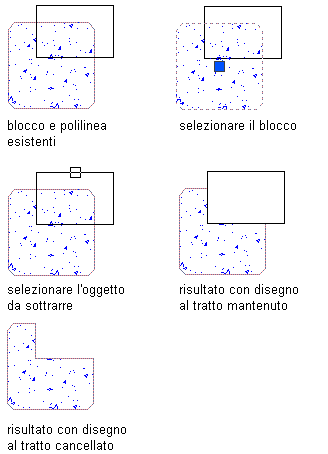

Sottrazione di parte di un blocco con una polilinea esistente

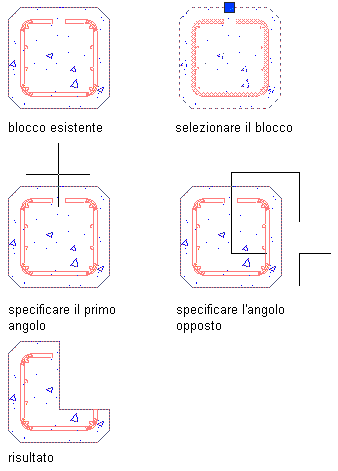

Sottrazione di parte di un blocco specificando gli angoli del rettangolo
