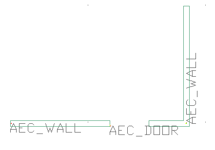

Immettere DISPLAYDXFNAME alla riga di comando per assegnare un'etichetta con il relativo nome a ciascun oggetto del disegno. Le etichette vengono mostrate anche per gli oggetti che non sono visualizzati. Se, ad esempio, viene creata una visualizzazione priva di rappresentazione di visualizzazione per le porte successivamente assegnata ad una configurazione di visualizzazione utilizzata nella finestra corrente, le porte non vengono visualizzate nella finestra. Un oggetto inoltre può essere presente in un disegno senza essere visualizzato se è stato escluso nella visualizzazione corrente in base alla relativa classificazione.
DISPLAYDXFNAME consente di determinare se gli oggetti non vengono visualizzati o sono assenti.

    Visualizzazione dei nomi degli oggetti, inclusi gli oggetti non visualizzati
