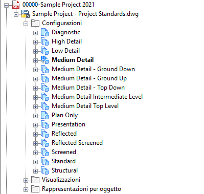

Impostazioni standard in Gestione visualizzazioni
Icone degli standard
Le impostazioni di visualizzazione standard vengono visualizzate in Gestione visualizzazioni. A seconda dello stato in cui si trovano rispetto agli standard di progetto, vengono contraddistinti da icone diverse.
Icona Descrizione
Impostazione di visualizzazione standard
Quando viene visualizzata un'icona celeste accanto ad un'impostazione di visualizzazione di un disegno di progetto o di un disegno con standard, significa che l'impostazione è standard ed è sincronizzata con il relativo standard, pertanto non è necessaria alcuna sincronizzazione.
Impostazione di visualizzazione standard non aggiornata
Quando viene visualizzata questa icona accanto ad un'impostazione di visualizzazione di un disegno di progetto, l'impostazione di visualizzazione è standard ma non è aggiornata. Ciò significa che l'impostazione di visualizzazione corrispondente nel disegno con standard di progetto presenta un GUID successivo a quello del disegno di progetto.
Impostazione di visualizzazione standard con una versione non standard (successiva)
Quando viene visualizzata questa icona accanto ad un'impostazione di visualizzazione di un disegno di progetto, significa che l'impostazione è standard ma il relativo GUID di versione non esiste tra gli standard di progetto. Se viene visualizzata questa icona, è possibile sovrascrivere la versione non standard con la versione corrente del disegno con standard oppure aggiornare gli standard con la versione del disegno di progetto.
Impostazione di visualizzazione standard esclusa dalla sincronizzazione
Quando viene visualizzata questa icona accanto ad un'impostazione di visualizzazione, significa che l'impostazione è esclusa dalla sincronizzazione.
Impostazione di visualizzazione priva di informazioni sulla versione
Quando viene visualizzata questa icona accanto ad un'impostazione di visualizzazione di un disegno di progetto, l'impostazione di visualizzazione non presenta alcuna informazione sulla versione. Le informazioni sulla versione possono essere eliminate.
Impostazione di visualizzazione standard modificata senza la specifica di una versione
Quando viene visualizzata questa icona accanto ad un'impostazione di visualizzazione in un disegno con standard di progetto, significa che l'impostazione è stata modificata me non le è ancora stata specificata una versione. Per includere le modifiche nel processo di sincronizzazione, è necessario specificare una versione dell'impostazione.
Questa icona viene visualizzata soltanto nei disegni con standard di progetto. Le modifiche apportate ai disegni di un progetto vengono associate automaticamente ad una versione quando si fa clic su Applica o su OK in Gestione visualizzazioni.
Impostazione di visualizzazione non standardizzata
Quando viene visualizzata un'icona blu scuro accanto ad un'impostazione di visualizzazione di un disegno di progetto, significa che l'impostazione non presenta equivalenti tra gli standard di progetto.
