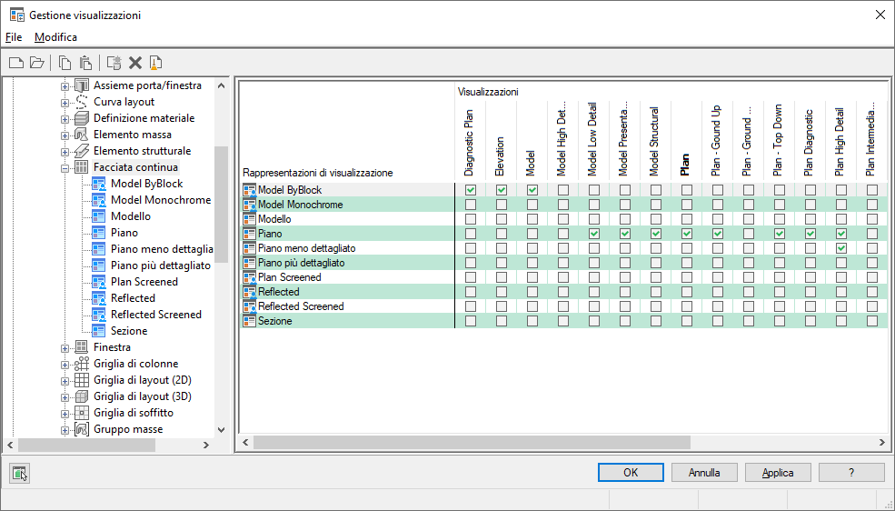

Per visualizzare le rappresentazioni di visualizzazione nel disegno corrente, attenersi alla procedura descritta di seguito.
  1. Scegliere scheda Gestiscigruppo Stile e visualizzazioneGestione visualizzazioni.
  2. Espandere Rappresentazioni per oggetto, quindi selezionare un oggetto.
    Le rappresentazioni di visualizzazione possono avere icone diverse a seconda della relativa funzione nel disegno:
    Icona Descrizione
    Rappresentazione di visualizzazione standard con proprietà impostabili dall'utente.
    Rappresentazione di visualizzazione definita dall'utente, con proprietà impostabili dall'utente.
    Rappresentazione di visualizzazione senza proprietà impostabili dall'utente.
    Nel riquadro destro, nelle righe sono elencate le rappresentazioni di visualizzazione disponibili per l'oggetto e nelle colonne le visualizzazioni. Un segno di spunta posto sotto una visualizzazione indica che la rappresentazione di visualizzazione è utilizzata in quella visualizzazione. È possibile utilizzare una rappresentazione di visualizzazione in più visualizzazioni.
    Rappresentazioni di visualizzazione di facciata continua in visualizzazioni
    L'icona accanto al nome della rappresentazione di visualizzazione indica se la rappresentazione è predefinita () o personalizzata ().
