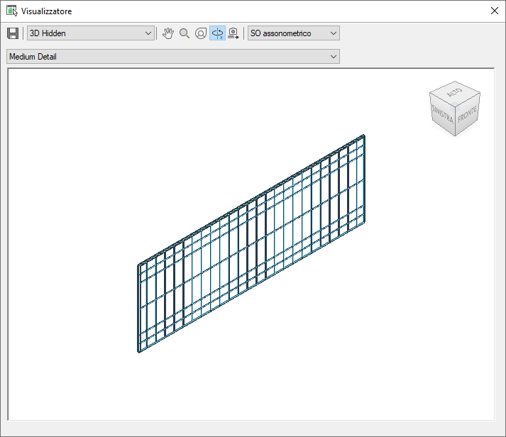

    Visualizzatore mobile visualizza l'oggetto nella rappresentazione di visualizzazione.
    Visualizzazione di una facciata continua con Visualizzatore mobile
  6. Utilizzare i controlli in Visualizzatore mobile per visualizzare l'oggetto da diverse direzioni di vista, con le linee nascoste rimosse o con ombreggiatura.
