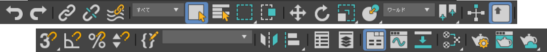

2 列に分割されているメイン ツールバー
最初に 3ds Max を起動したときの既定では、メイン ツールバーが表示されます。ただし、メイン ツールバーを閉じた後に再度開く場合は、[UI を表示](Show UI)サブメニューから開くことができます。
メイン ツールバーは、ツールバーの左にあるハンドルをクリックしてドラッグすることで、インタフェース上の別の位置にフローティングおよびドッキングすることができます。 また、ワークスペース セレクタから[メイン ツールバー - モジュール](Main Toolbar-Modular)ワークスペースを選択することで、メイン ツールバーをモジュール式にすることもできます。モジュール式にすると、好みに合わせてツールのグループをフローティングおよびドッキングすることができます。
  [選択領域](Selection Region)フライアウト
  [選択してスケール変更](Select and Scale)フライアウト
  [選択して配置](Select and Place)フライアウト
  [2D スナップ](2D Snap)、[2.5D スナップ](2.5D Snap)、[3D スナップ](3D Snap)フライアウト
  [名前付き選択を編集](Edit Named Selection Sets)
  [名前付き選択セット](Named Selection Sets)
  [マテリアル エディタ](Material Editor)フライアウト
