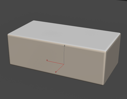

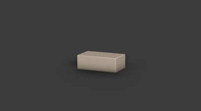

単一のレンガを作成する
ボックスは単一のレンガとして機能し、配列の基本になります。
  1. ボックスを作成します。
    次の例では、ボックスは次のパラメータを使用して作成されます。
    • [Length]: 0.691cm
    • [Width]: 1.334cm
    • [Height]: 0.452cm

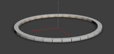

[Radial]分配方法を使用すると、タワーをすばやく構築することができます。

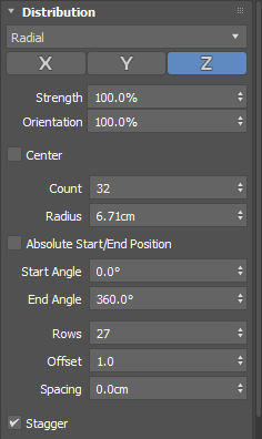

  1. [修正](Modify)パネルで、[モディファイヤ リスト](Modifier List)から[Array]を選択します。
  2. [Distribution]ロールアウトで、次のように設定します。
    • [Distribution Method]: [Radial]
    • [Count]: 32
      各行のレンガの数を設定します。
    • [Radius]: 6.71cm
    • これらのパラメータを組み合わせて、タワーの基本を作成します。これは、端から端までレンガを一列に並べた円形のパターンです。

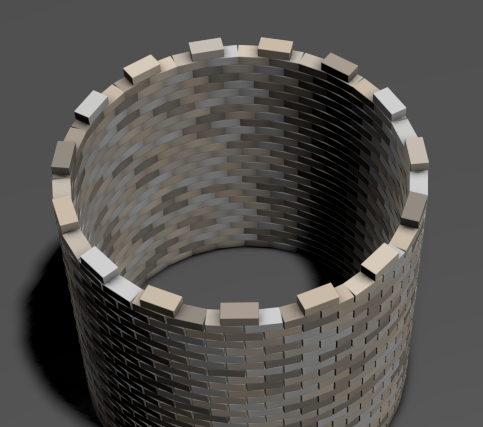

  3. [Distribution]ロールアウトでパラメータの設定を続けます。
    • [Rows]: 27
    • [Stagger]: 有効
  4. [Material ID]ロールアウトで、次のように設定します。
    • [From]: 1
    • [To]: 8

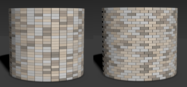

    27 行のレンガに異なる色が適用されます。[Stagger]パラメータは、レンガの各行を単一のレンガの幅の半分だけ回転させ、長手積みパターンを作成します。次の図は、[Stagger]を有効にする前(左)と後(右)のレンガを示しています。

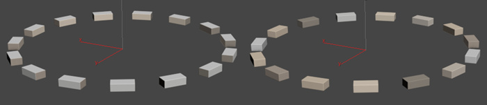

  5. [Distribution]ロールアウトで、次のように設定します。
    • [Count]: 15
    • [Radius]: 6.71cm
    • これらのパラメータは、胸壁の形状を作成します。
  6. [Material ID]ロールアウトで、次のパラメータを設定します。
    • [From]: 1
    • [To]: 8
    色がレンガに適用されます。次の図は、色を追加する前(左)と後(右)の胸壁の外観を示しています。
  7. 胸壁を移動して、タワーの上に配置します。
