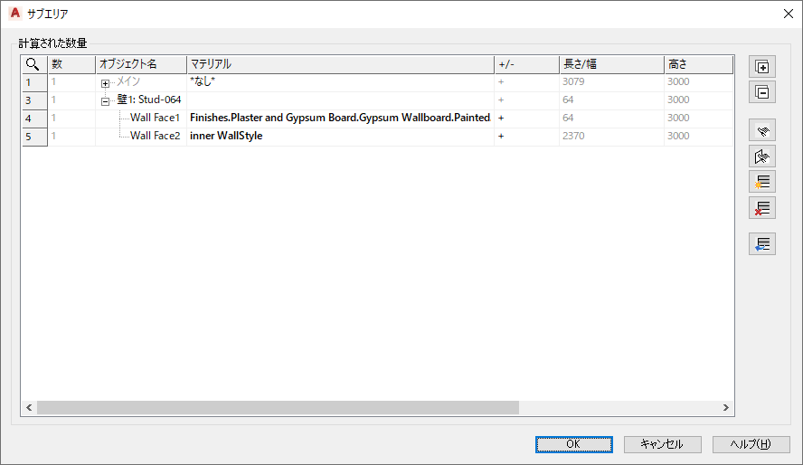

 [サブエリア]ダイアログ ボックスには、メイン オブジェクトに対して計算されるすべての下位エリアが表示されます。壁の開口部(窓やドア)などのサブエリアはシステムによって自動的に認識され、[計算の設定]で定義されたルールに従って計算されます。サブエリアは手動で定義(追加または減算)できます。
 をクリックします。
- [ルーム量を計算]ダイアログ ボックスで[計算]をクリックします。
- 計算済みのルーム量を表示して編集するには、[結果を表示/編集]をクリックします。
- [部屋の数量]ダイアログボックスの[部屋を選択]で、計算済みの部屋(スペース)を選択し、数量を表示します。
- [部屋の数量]で計算済みの部屋の数量を選択します。
- [サブエリア]をクリックします。
[サブエリア]ダイアログ ボックスが表示されます。[サブエリア]ダイアログ ボックスは、壁、床と天井のサーフェスのみが対象です。このダイアログ ボックスは、部屋の周長と家具オブジェクトにはありません。
- 計算された数量
- 計算されたオブジェクトのメイン サーフェスが表示されます。
- サブエリア
- オブジェクト内に自動的に検出されたサブエリアがある場合は、メイン サーフェスの行の下に一覧表示されます。
- 開口部の例
- この例では、壁のドアと窓が自動的にサブエリアとして検出されます。
- [マテリアル]には、メイン サーフェスのマテリアルが自動的に取り込まれます。開口部はこの壁サーフェスのマテリアルの要件を実際に減らしています
- 開口部が壁のサーフェスを縮小するので、計算符号の「マイナス」符号が設定されています
- 長さ、幅、高さ、およびエリアは自動的に計算され、変更できません
