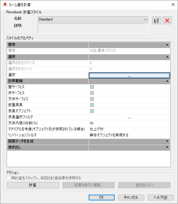

 ルーム量計算では、計算するスペースとゾーンを指定する必要があります。
 をクリックします。
計算に含めるすべてのスペースとゾーンの数。

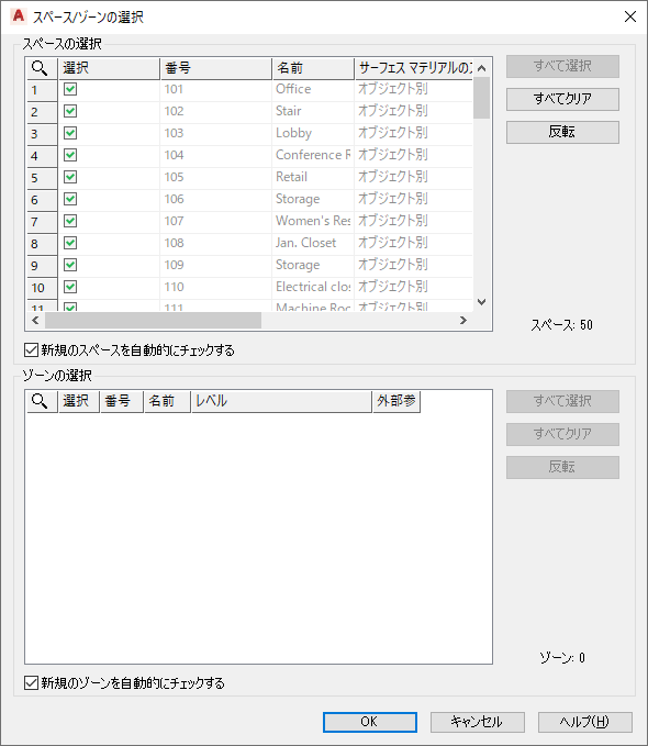

- 選択の[...]ボタンをクリックして、[スペース/ゾーンの選択]ダイアログ ボックスを開きます。
- スペースの選択
-  図面上のすべてのスペースが表示されます。適用されているサーフェス マテリアルのスタイルが表示されます。既定では、計算に含まれるすべてのスペースが選択されています。計算から除外するスペースのチェックボックスはオフにしてください。
- ゾーンの選択
- 図面上のすべてのゾーンが表示されます。既定では、計算に含まれるすべてのゾーンが選択されています。計算から除外するスペースのチェックボックスはオフにしてください。ゾーンの選択を使用すると、対応するすべてのスペースが自動的に選択されます。
- 新規のスペース(またはゾーン)を自動的にチェックする
- ルーム量計算後に図面に新しいスペースやゾーンが追加されている場合、このオプションは、その新しいスペースやゾーンを次回の計算に自動的に含めるかどうかを指定します。既定では、このオプションはオンになっています。
- すべて選択
- これをクリックすると、すべてのスペースまたはゾーンを選択できます。
- すべてクリア
- これをクリックすると、すべてのスペースまたはゾーンを選択解除できます。
- 反転
- 現在の選択を反転します。
- スペース(またはゾーン)の数
-  集計表の右側には、選択されていて直ちにコントロールできるスペースとゾーンの数が表示されます。
- パラメータ
-  このダイアログ ボックスでは、計算するスペースとゾーンのみをチェックボックスで選択することができます。
その他のすべてのパラメータは表示専用で、編集することはできません。
