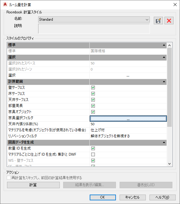

 ルーム量計算では、計算に使用する家具スタイルを指定できます。
 をクリックします。
- [計算範囲]で、[家具オブジェクト]を選択します。
- [家具選択フィルタ]をクリックして、計算する家具オブジェクトの詳細を指定します。

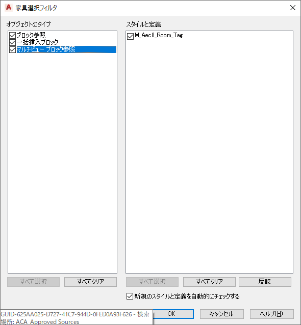

- スタイルと定義
- 選択する家具オブジェクトのカテゴリがリストされます。
- ブロック参照
- 一括挿入ブロック
- マルチビュー ブロック参照
 一覧表示されるスタイルや定義のみが図面で参照されます。
- 選択
- 各カテゴリのすべてのオブジェクトがリストされます。既定では、計算に含まれるすべてのオブジェクトが選択されています。
- 新規のスタイルと定義を自動的にチェックする
- ルーム量計算後に図面に新しいスペースやゾーンが追加されている場合、このオプションは、その新しいスペースやゾーンを次回の計算に自動的に含めるかどうかを指定します。既定では、このオプションはオンになっています。
- すべて選択
- これをクリックすると、すべてのスタイルと定義を選択できます。
- すべてクリア
- これをクリックすると、すべてのスタイルと定義を選択解除できます。
- 反転
- 現在の選択を反転します。
