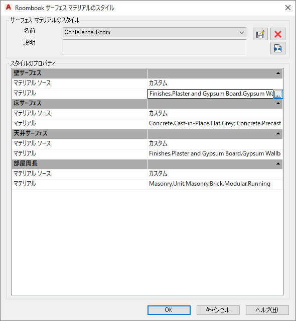

ルーム量の計算では、計算された面にマテリアルを適用して変更することができます。また、サーフェス マテリアル スタイルのマテリアルを定義することもできます。
 [サーフェス マテリアルを編集]をクリックします。

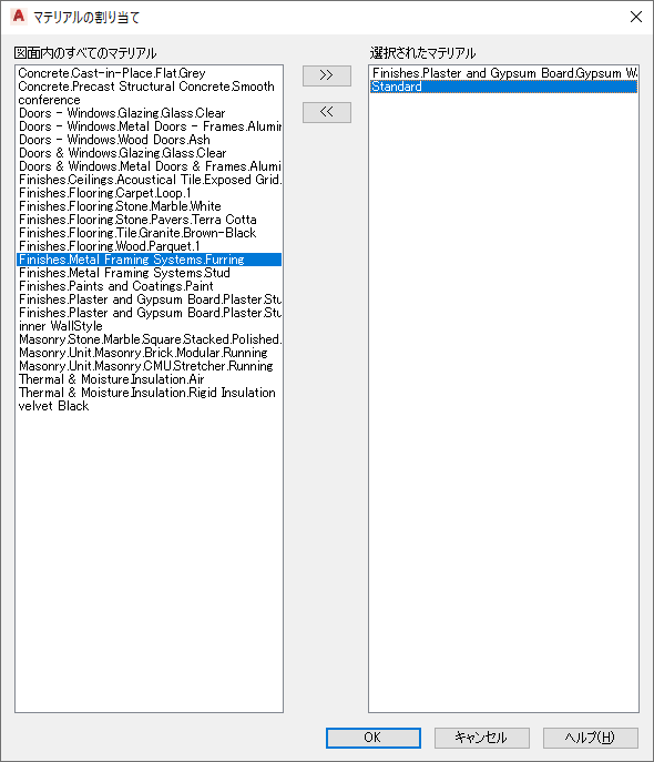

- [Roombook サーフェス マテリアルのスタイル]ダイアログ ボックスで、参照ボタンをクリックします。
- [マテリアルの割り当て]ダイアログ ボックスで、サーフェスにマテリアルを適用します。
- [図面内のすべてのマテリアル]
- 図面で使用できるすべての定義済み AutoCAD マテリアルがリストされます。
- [選択されたマテリアル]
- 選択したルーム量に割り当てられるマテリアルです。
- [割り当て]
- マテリアルを一方から他方に転送します。
