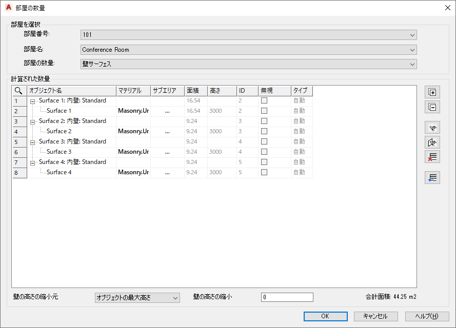

例
部屋に 4 面の壁があります。そのうち 1 つは高さ 3 メートル、他の 3 つは高さが 2 メートルしかありません。
- 壁の高さの縮小 - なし
- 壁の高さの縮小 - なし (値は 0)

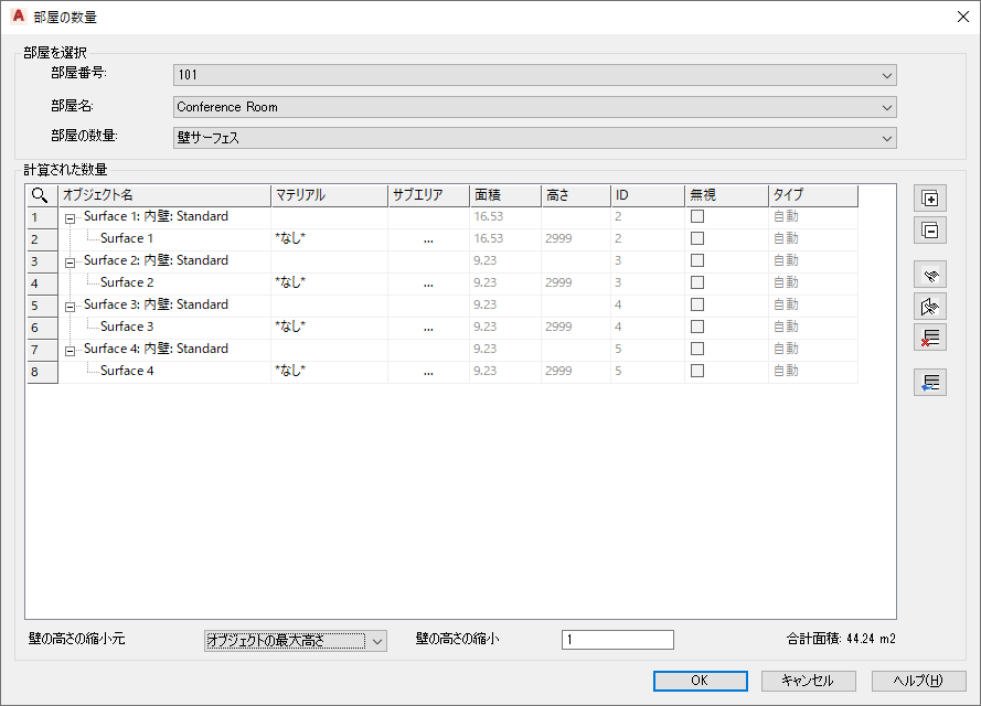

- オブジェクトの最大高さからの壁の高さの縮小
- オブジェクトの最大高さからの壁の高さの縮小を指定し、値を 1 メートルと入力します。すべてのオブジェクトの高さがこれと同じ値(1 メートル)だけ縮小します。

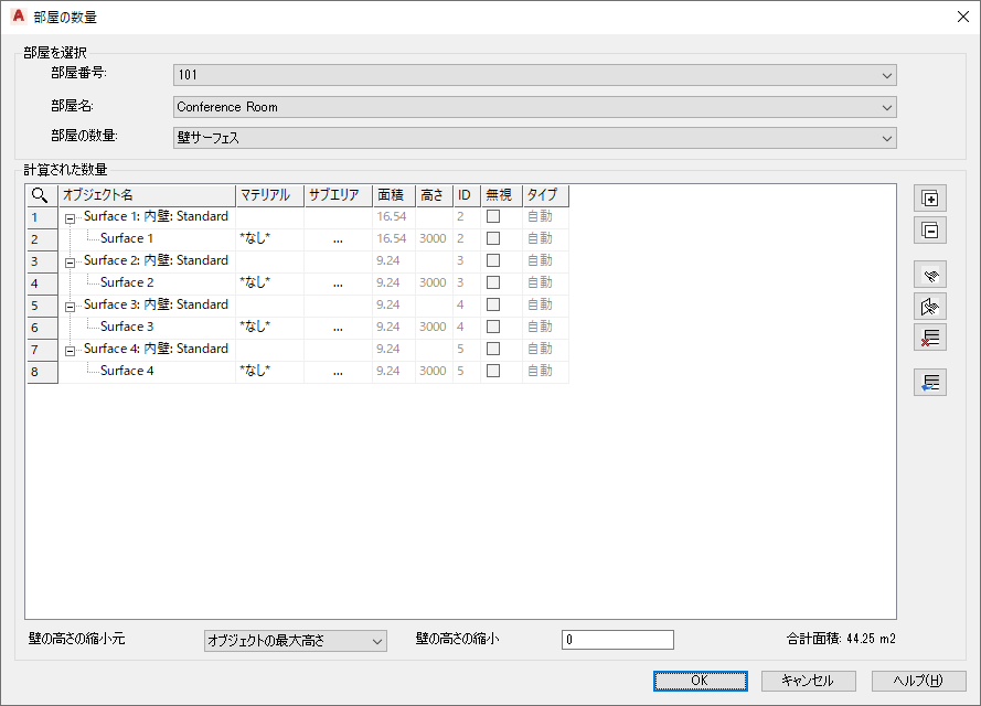

- 部屋の最大高さからの壁の高さの縮小
- 部屋の最大高さからの壁の高さの縮小を指定し、値を 1 メートルと入力します。部屋の中で最も高いオブジェクトを探し、その最大の高さを基準に、縮小値を適用します。低いオブジェクトも応分に縮小されますが、最大の高さから縮小値を差し引いた高さより低いオブジェクトは何も縮小されません。
