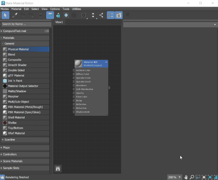

Usar um mapa em um componente de cores (como Cor difusa) de um material aplica a cor do mapa ao componente. Aplicar mapas a outros tipos de componentes de material pode ter diversos efeitos, como dar uma aparência saliente ao material, controlar sua transparência, a aparência dos realces e assim por diante. É possível também utilizar o ambiente como um mapa para simular reflexões e refrações, ou para fornecer um plano de fundo à cena.
Os tópicos desta seção descrevem o efeito do uso de mapas para vários componentes de material de uso frequente. Os tópicos não descrevem todos os possíveis componentes de material aos quais os mapas podem ser aplicados. Para obter uma lista completa dos componentes em determinado tipo de material, consulte a descrição do material.
Como abrir a implementação Mapas para um material.
