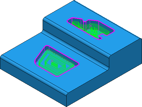

使用“特征型腔区域清除”策略可通过一种策略高效地去除单个型腔特征的大量材料。使用此策略可以在不同的 Z 轴层上加工多个型腔。
有数个页面与“特征型腔区域清除”策略关联:
