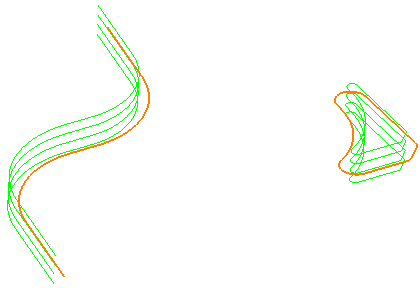

使用“2D 曲线轮廓”策略可在单个 Z 高度处沿着一条或多条曲线创建简单的 2D 加工刀具路径。
要创建 2D 曲线刀具路径,请执行以下操作:
- 构造您要加工的曲线。
- 向曲线指定加工属性。
- 生成刀具路径。
