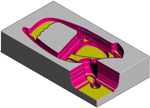

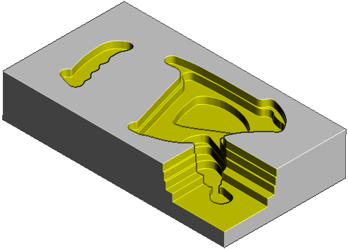

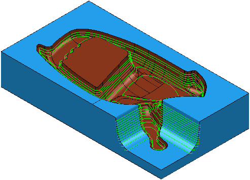

使用“模型残留轮廓”策略可消除大阶地。区域清除策略先使用大型刀具执行高效体积删除,然后残留区域清除策略会使用较小刀具在模型的每个中间层 Z 高度加工模型轮廓。这可加工大型刀具无法加工到的区域,例如型腔和拐角。这会减少刀具过载程度,并为后续精加工操作提供更稳定的材料去除速率。
这样可以更容易地查看 ViewMill 仿真。
如果从区域清除刀具路径开始:
根据此区域清除刀具路径,模型残留轮廓区域清除刀具路径会提供以下效果:
