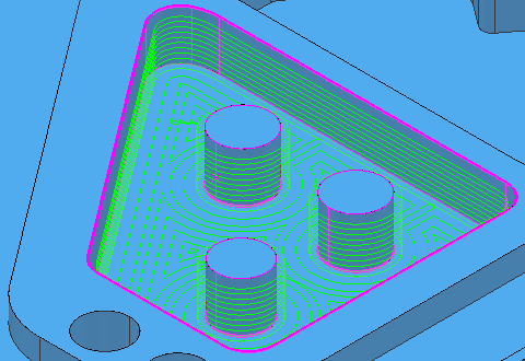

使用“特征精加工”策略可在型腔和凸台特征的壁和平坦面上执行精加工或半精加工路径。
