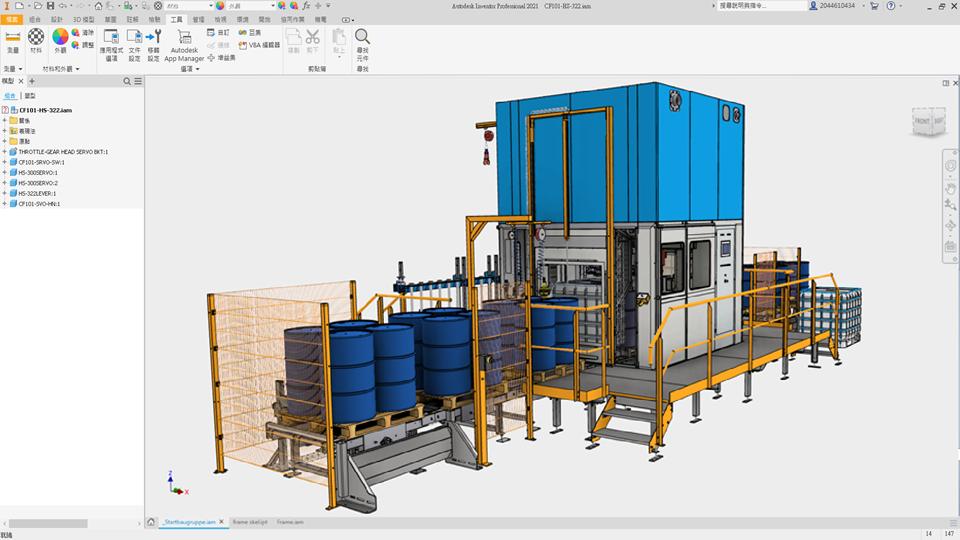

影像由 Feige Filling GmbH 授權使用
若要瞭解更多資訊,請參閱〈效能增強功能〉和〈生產力和工作流程增強功能〉。

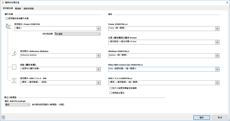

我們繼續改進檔案命名對話方塊,讓您更詳細地控制框架產生器元件的命名規則。一個新選項可讓您將元件的檔名設定為與瀏覽器中的顯示名稱相同。

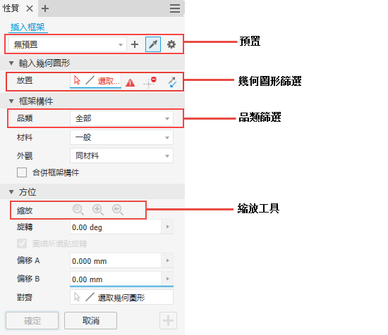

建立框架時,一個新品類篩選可讓您簡化選取;「預置」可協助您儲存最常用的框架設定,以便稍後再次使用。
現在可以從「性質」面板篩選幾何圖形;新預覽圖像可協助您在選取骨架幾何圖形時確定框架方位。
新的縮放工具可協助您將視圖調整為與框架操控點互垂,或調整為框架操控點的等角視圖特寫鏡頭。完成後,您可以縮放回初始視圖。

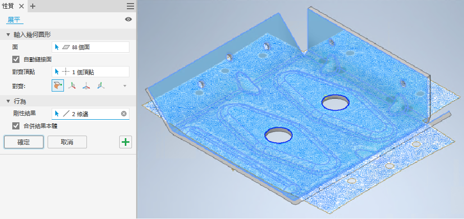

此版本進一步增強了「展平」指令;您可選擇將結果與模型對齊,或與 XY、XZ、YZ 平面對齊。您也可以選取多個要設為剛性的平面孔。
若要瞭解更多資訊,請參閱〈零件增強功能〉。

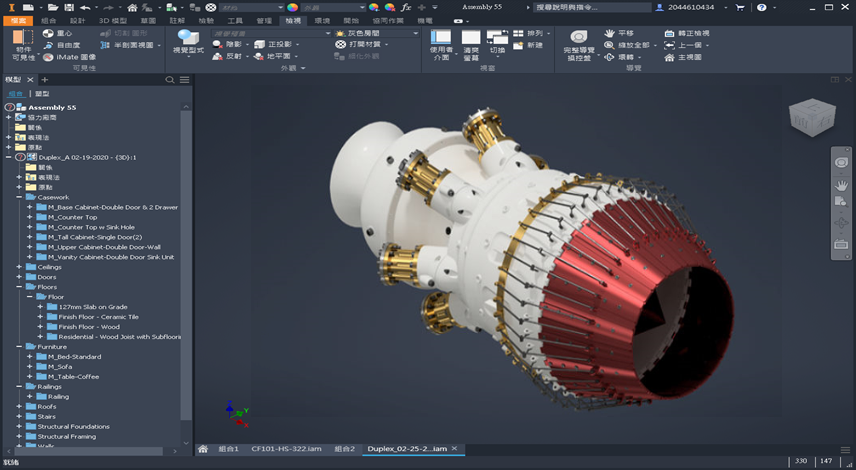

深色主題預覽
Inventor 2020 提供新的淺色主題介面。Inventor 2021 包括預覽 Inventor 新深色主題的功能。
若要瞭解更多資訊,請參閱〈深色主題 (搶鮮版)〉。

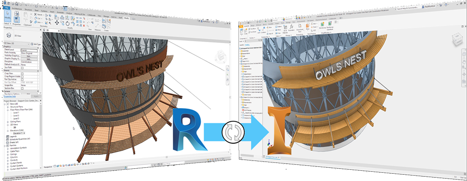

Revit AnyCAD:我們知道,像您一樣的自訂製造商希望涉及建築資訊模型,來為客戶提供更多價值。Autodesk Inventor 致力於提供與 Revit 資料無縫整合的功能,來為涉及營造業的公司提供服務。
若要瞭解更多資訊,請參閱〈在 Inventor 組合中參考 Revit 模型〉。

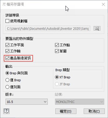

JT 匯出現在支援匯出軟體可解譯語意產品製造資訊 (PMI)。先前,勾選「產品製造資訊」方塊會匯出圖形 PMI 資料。

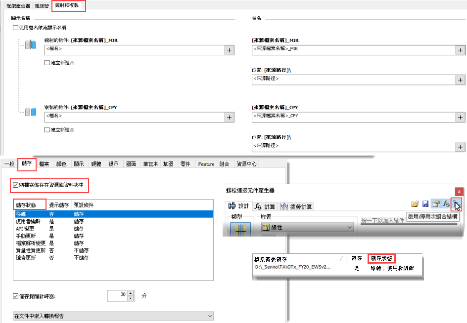

組合:Autodesk Inventor 2021 為粗細管、組合結構和檔案命名慣例提供組合層級增強功能 (在 LT 中不可用)。
若要瞭解更多資訊,請參閱〈鏡射和複製增強功能〉、〈儲存增強功能〉和〈組合中的一般增強功能〉。

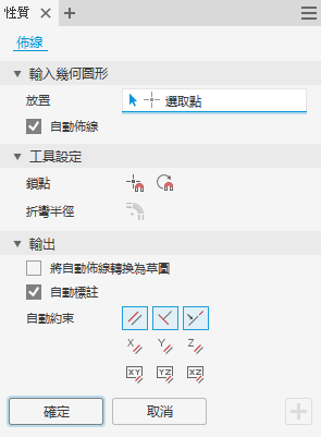

我們知道,您經常要建立多條佈線。使用「自動佈線」選項時,「套用」按鈕可讓您繼續使用該指令建立下一條佈線。

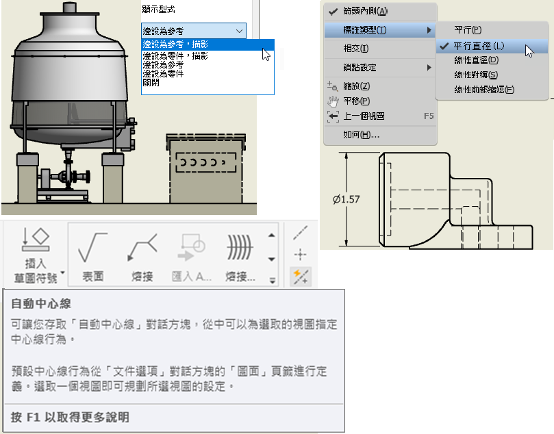

「線型式」現在稱為「顯示型式」,其中提供更多選項,讓您對圖面中材料表參考零件的外觀進行更精細的控制。使用新選項「邊設為參考,描影」或「邊設為零件,描影」,以具有或不具有虛線外框的顏色展示參考檔案。
為圖面視圖加入自動中心線的功能,讓您可以使用功能區中用於自動中心線指令的一個新按鈕,更輕鬆地進行探索。
標註您的視圖時,我們改善了選取平行幾何圖形時,Inventor 偵測側視圖或剖面視圖之直徑標註的功能。

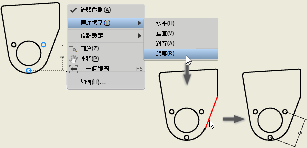

「標註」指令中新的「旋轉」選項,可讓您將標註與所選邊互垂對齊。

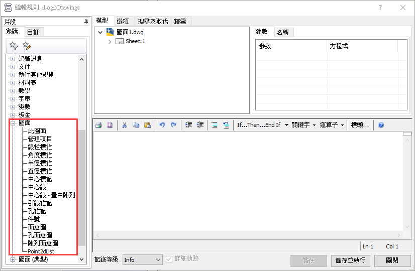

為了進一步協助您自動建立圖面,我們改進了 iLogic 從已標示的特徵加入標註、註記和件號的功能。
我們還支援使用 iLogic 變更圖面型式,讓您更輕鬆地變更型式以滿足客戶需求,或批次編輯型式以協助確保 CAD 標準符合性。
