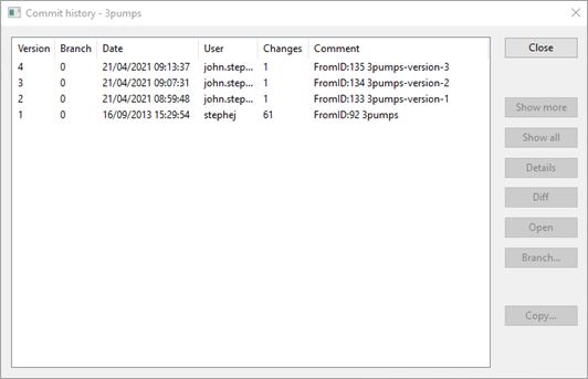

Anmerkungen
Zwischen Versionen
Einfügen und Konvertieren in Zusammenführungsmodell
Mit der Option Einfügen und in Zusammenführungsmodell konvertieren wird eine komplette Datenbank oder Modellgruppe für die Verwendung der Versionsverwaltung mit Zusammenführung konvertiert. Eine Kopie der Modellgruppe(n) wird erstellt, während die ursprünglichen Modellgruppen unverändert bleiben. Alle Objekte mit Versionsverwaltung werden in das Zusammenführungsmodell der Versionsverwaltung konvertiert. Läufe und andere Objekte werden kopiert und so geändert, dass sie die neuen Objekte verwenden.
Anmerkungen:
Mit dieser Option werden die Sperrversionsobjekte wie folgt in Zusammenführungsversionsobjekte konvertiert:
Datenbanken oder Modellgruppen von versionierten Objekten, die sich bereits im Zusammenführungsstil befinden, werden ohne Änderung kopiert.
Läufe und andere Objekte werden kopiert, und ihre Referenzen werden aktualisiert. Basislinienobjekte werden kopiert, aber nicht konvertiert. Wenn Läufe oder Basislinien auf Elemente verweisen, die in verschiedenen Modellgruppen vorhanden sind, werden diese Elemente ebenfalls kopiert und in Kopien ihrer eigenen Modellgruppen abgelegt.
