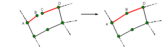

Beispiel für Knoten zusammenführen (Inline-Umgebung)

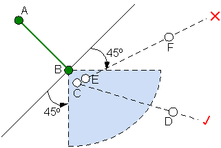

Damit die Zusammenführung stattfinden kann, müssen zusätzlich zu den im Inferenz-Editor angegebenen Parametern die folgenden Regeln eingehalten werden:
  1. Im Suchradius wurde nur ein Knoten gefunden, der nur mit einem Rohr verbunden ist.
  2. Das zu verbindende Rohr muss mit zwei Knoten verbunden sein.
  3. Das zu verbindende Rohr muss einen Lagerunterschied von mehr als 45° aufweisen.
Beim Ausführen der Regel Knoten zusammenführen (Inline-Umgebung) für Knoten B:
  • Wenn Knoten C gefunden wird, wird die Zusammenführung durchgeführt, da der Lagerunterschied zwischen den Rohren A-B und den Rohren C-D innerhalb des zulässigen Grenzwerts liegt.
  • Wenn Knoten E gefunden wird, wird die Zusammenführung nicht durchgeführt, da der Lagerunterschied zwischen den Rohren A-B und den Rohren E-F außerhalb des zulässigen Grenzwerts liegt.

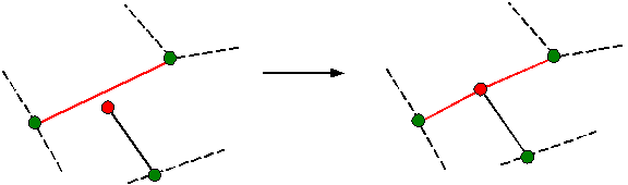

Die Regel Knoten an Rohren fangen wird für die Suche nach Knoten verwendet, die innerhalb eines benutzerdefinierten Suchradius einer anderen Verbindung mit einer Verbindung verknüpft sind. Wenn benutzerdefinierte Parameter erfüllt sind, wird der Knoten automatisch in die Verbindung innerhalb des Suchradius eingefügt, wodurch ein Knotenpunkt erstellt wird (Beispiel 1).
Knoten an Rohren fangen: Beispiel 1

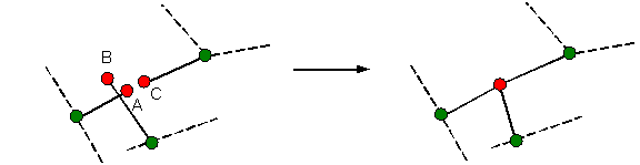

Wenn sich ein Knoten innerhalb des Suchradius des Knotens befindet, der mit einer Verbindung verknüpft ist, und die Höhentoleranz eingehalten wird, werden die Knoten zu einem Knotenpunkt zusammengeführt (Beispiel 2).
Anmerkung:
Der für die Regel Knoten an Rohren fangen definierte Wert Höhe – Übereinstimmungstoleranz gilt nur, wenn sich ein Knoten innerhalb des Suchradius befindet.
Anmerkung:
Die Bedarfszuweisung zu Knoten kann beim Zusammenführen von Knoten verloren gehen. Die Inferenzfunktion ist für die Verwendung in der Datenbereinigungsphase vorgesehen. Daher ist nicht zu erwarten, dass eine Bedarfszuweisung vor der Verwendung der Inferenz stattgefunden hat.
Knoten an Rohren fangen: Beispiel 2

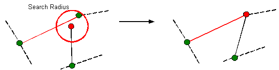

Die Regel Knoten zusammenführen (Umgebung) wird verwendet, um nach Knoten zu suchen, die in geringem Abstand zueinander mit einer Verbindung verknüpft sind, und führt diese zu einem einzelnen Knoten zusammen.
InfoWorks sucht innerhalb eines benutzerdefinierten Suchradius nach Knoten. Wenn die ermittelten Knoten innerhalb der benutzerdefinierten Durchmesser- und Höhentoleranz liegen, werden die Knoten zu einem einzelnen Knoten zusammengefasst.
Beispiel für Knoten zusammenführen (Umgebung)
