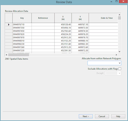

La página de revisión le permite ver los puntos que se utilizarán para la asignación en pasos futuros y realizar cambios en los datos si es necesario.
Si hay muchos datos, es posible que aparezca una barra de progreso denominada Escaneando elementos de datos espaciales obtenidos.
Puede editar cualquiera de los campos. Por ejemplo, puede que desee rellenar los datos de campos que no se incluyeron en los datos importados.
Limitación de la asignación
En esta página puede optar por limitar los puntos de datos espaciales utilizados para la asignación, mediante la configuración de un polígono delimitador.
También es posible limitar los puntos de datos espaciales que se incluyen estableciendo un indicador. Solo se incluirán en la asignación los puntos de datos espaciales que tengan este indicador para su campo ID de tubería asignado. Los indicadores pueden verse en la Tabla de datos espaciales.
Cada vez que se cambian las opciones que limitan los puntos utilizados, puede aparecer una barra de progreso titulada Escaneando elementos de datos espaciales mientras InfoWorks regenera la lista de puntos de datos incluidos.
