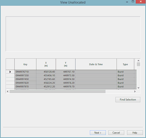

La parte inferior de la ventana muestra todos los puntos de datos espaciales no asignados. Puede seleccionarlos en esta tabla de la misma forma que cualquier otro objeto de red. Al seleccionar, los objetos se resaltan en otras vistas de red, como la Tabla de datos espaciales y la Ventana de GeoPlan.
Amplíe los puntos de datos espaciales seleccionados en GeoPlan haciendo clic en el botón Buscar selección.
Por último
Haga clic en Atrás para volver a la Página de asignación e intentar asignar los datos de nuevo, o haga clic en Siguiente para visualizar la Página Aplicar del asistente de Análisis de datos espaciales.
