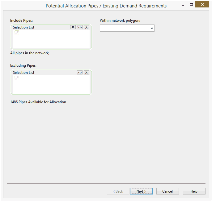

En la Página Revisar hay opciones para seleccionar un subconjunto de los puntos de datos espaciales, mediante un polígono y un indicador de datos para limitar los puntos de datos espaciales utilizados para la asignación de demanda.
En la página Asignación previa hay opciones para seleccionar un subconjunto de tuberías de la red al que se pueden asignar los puntos de datos espaciales.
Incluir lista de selección de tuberías |
Limite las tuberías a un conjunto específico incluyendo una selección. Arrastre una o varias Listas de selección al cuadro o busque Listas de selección utilizando el botón ... . Alternativamente, seleccione las tuberías en la Ventana de GeoPlan y haga clic en el botón Actual para elegir la selección actual. Aparecerá una opción para incluir tuberías entre los nodos seleccionados. Si el cuadro Lista de selección se deja vacío, InfoWorks supondrá que todas las tuberías están disponibles para la asignación. |
En polígono de red |
Limite el área en la que se incluyen tuberías con un polígono. Ambos extremos de la tubería deben estar dentro del polígono para que se incluya la tubería. |
Excluir lista de selección de tuberías |
Limite las tuberías a un conjunto específico excluyendo una selección. Arrastre una o varias Listas de selección al cuadro o busque Listas de selección utilizando el botón ... . |
Haga clic en Siguiente para continuar. Puede aparecer una barra de progreso denominada Escaneando todas las tuberías de la red.
Se muestra la página Asignar del asistente.
