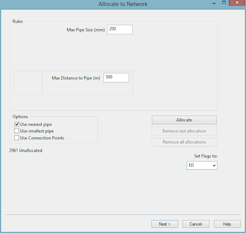

La página Asignar del asistente de Análisis de datos espaciales se usa para definir las reglas y opciones de asignación de puntos de datos espaciales a las tuberías de la red.
El proceso de asignación es iterativo. Puede hacer lo siguiente:
- Asignar puntos de datos espaciales
- Ver el resumen de los resultados
- Ver los efectos en la Ventana de GeoPlan
- Modificar las reglas de asignación e intentarlo de nuevo
Los elementos no asignados se pueden revisar en la Página no asignados. Es posible volver a esta página desde la Página No asignados para intentar la asignación de nuevo.
Para cada punto de cliente, InfoWorks utiliza la configuración de reglas para crear una lista de tuberías disponibles para su uso con asignación.
Tenga en cuenta que un valor de cero para las reglas Tamaño máximo de tubería o Distancia máxima hasta tubería significa que la regla no se debe utilizar en el proceso de asignación.
Reglas
Las tuberías con un diámetro mayor que el especificado quedarán excluidas del proceso de asignación.
Distancia máxima hasta tubería:
Si la distancia al punto más cercano de una tubería desde el punto del cliente supera la distancia especificada, no se asignará el punto de datos espaciales.
Opciones
Usar tubería más cercana
Active esta opción para que los datos espaciales se asignen a la tubería más cercana al punto de datos espaciales que cumpla las reglas anteriores.
Si no se selecciona la opción de la tubería más cercana ni la de la tubería más pequeña, InfoWorks asignará los datos espaciales a cualquier tubería que cumpla las reglas anteriores.
Usar tubería más pequeña
Active esta opción para asignar datos espaciales a la tubería con el diámetro más pequeño que cumpla las reglas anteriores.
Botones
Asignar
Intenta asignar la demanda mediante las reglas y opciones anteriores. Una vez finalizada la asignación, el cuadro Reglas contendrá información adicional sobre cómo las reglas que se han aplicado han afectado al proceso de asignación.
Quitar última asignación
Desactiva las asignaciones realizadas desde el último clic del botón Asignar
Quitar todas las asignaciones
Elimina todas las asignaciones para el conjunto actual de puntos. Esta es la lista que se muestra en la página Revisar. Las asignaciones de usos anteriores del asistente no se mostrarán a menos que se hayan seleccionado las opciones Reasignar de la Página de inicio.
Establecer indicadores en:
Seleccione un indicador de la lista desplegable si es necesario. De este modo, se marcará el campo ID de tubería asignada de los puntos asignados correctamente. Se pueden visualizar en la Tabla de datos espaciales o en la hoja de propiedades de datos espaciales de puntos de datos espaciales individuales.
Por último
Haga clic en Siguiente. Puede aparecer una barra de progreso titulada Escaneando elementos no asignados. A continuación, se muestra la Página No asignados del asistente.
Puede volver a esta página desde la página No asignados si desea probar reglas de asignación diferentes.
