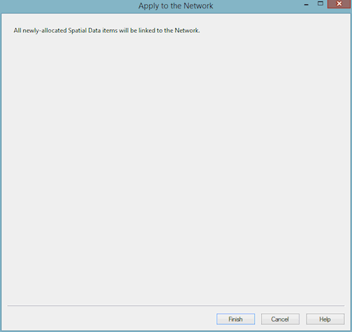

Si ha importado nuevos puntos de datos espaciales, estos se guardan en la Tabla de datos espaciales al salir de la Página de adquisición.
Al salir de la Página Asignar, los detalles del ID de tubería asignado se almacenan en la tabla.
Sin embargo, no se realizan cambios en la red hasta que decida aplicarlos en esta página. Haga clic en Finalizar para aplicar los cambios de los puntos de datos espaciales a la red.
Antes de que se cierre el asistente, es posible que aparezcan varias barras de progreso en función de la cantidad de datos espaciales con los que esté trabajando. Las barras se titulan:
Al hacer clic en Finalizar en esta página, InfoWorks actualiza las tablas almacenadas en los vínculos de la red.
Estos datos en forma de tabla se pueden ver en la página de datos espaciales de la hoja de propiedades de la tubería.
