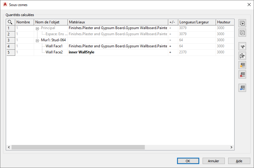

La boîte de dialogue Sous-zones répertorie toutes les zones subordonnées calculées pour l'objet principal. Des sous-zones telles que les ouvertures (fenêtres ou portes) dans les murs sont automatiquement détectées par le système et calculées suivant les règles définies dans les paramètres de calcul. Vous pouvez définir manuellement (ajouter ou soustraire) des sous-zones.

La boîte de dialogue Sous-zones s'affiche. La boîte de dialogue Sous-zones s'applique uniquement aux surfaces des murs, sols et plafonds. Elle n'existe pas pour les périmètres de pièce et les objets mobilier.

- Sous-zones
- Si l'objet comporte des sous-zones qui ont été automatiquement détectées, ces sous-zones sont affichées sous la ligne "Surface principale".

- Dans l'exemple, la porte et la fenêtre aménagées dans le mur sont automatiquement détectées comme des sous-zones :
- "Matériau" est automatiquement défini sur le matériau de la surface principale ; les ouvertures réduisent la quantité de matériau requise pour cette surface de mur
- les ouvertures réduisent la surface du mur ; les valeurs sont définies avec le signe "moins"
- la longueur, la largeur, la hauteur et l'aire sont calculées automatiquement et ne peuvent pas être modifiées
- Exemple de poteau
- Un poteau en contact avec le mur est répertorié comme une sous-zone :
- le poteau se voit affecter automatiquement le même matériau que la surface principale
- la surface du poteau vient augmenter la surface du mur (et donc la quantité de matériau requise) ; cette valeur est définie avec le signe "plus" afin de refléter l'opération d'ajout
