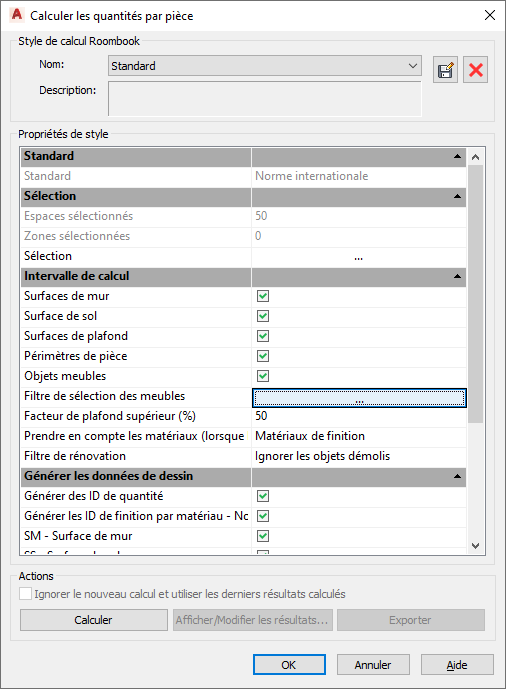

Le calcul des quantités par pièce permet de spécifier les styles de meubles à calculer.
- Cliquez sur
- Dans la zone Intervalle de calcul, sélectionnez Objets meubles.

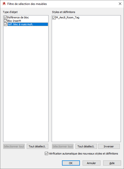

- Cliquez sur Filtre de sélection des meubles pour spécifier en détail les objets mobilier à calculer.
- Styles et définitions
- Contient les catégories dans lesquelles des objets mobilier peuvent être sélectionnés :
- Référence de bloc
- Bloc InserM
- Référence de bloc à vues multiples
Seuls les styles et définitions répertoriés sont référencés dans le dessin.
- Sélectionner
- Tous les objets de chaque catégorie sont répertoriés. Par défaut, tous les objets inclus dans le calcul sont sélectionnés.
- Vérification automatique des nouveaux styles et définitions
- Si des nouveaux styles et définitions sont ajoutés au dessin alors que les quantités par pièce ont déjà été calculées, cette option indique que ces nouveaux styles et définitions doivent être automatiquement inclus dans le prochain calcul. Par défaut, cette option est activée.
- Tout sélectionner
- Permet de sélectionner d'un seul clic tous les styles et définitions.
- Tout effacer
- Désélectionne d'un seul clic tous les styles et définitions.
- Inverser
- Inverse la sélection courante.
