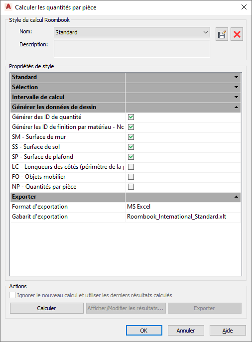

Vous pouvez contrôler la génération des données de dessin et la représentation visuelle des ID de quantité et de finition dans le dessin.
- Cliquez sur
- Dans la boîte de dialogue Calculer les quantités par pièce, sélectionner les options suivantes :
- Générer des ID de quantité
- Générer les ID de finition par matériau
- Cliquez sur Calculer pour générer les ID.
