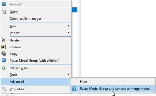

Par conséquent, tous les objets soumis au contrôle des versions accompagnés d’une icône jaune indiquant qu’ils utilisent la méthode de verrouillage doivent être convertis pour utiliser la méthode de fusion avant d’être transférés vers une base de données cloud. Notez que le plus simple pour convertir ces objets consiste à les copier, puis à sélectionner Avancé Coller et convertir en modèle de fusion dans le menu contextuel des options.
