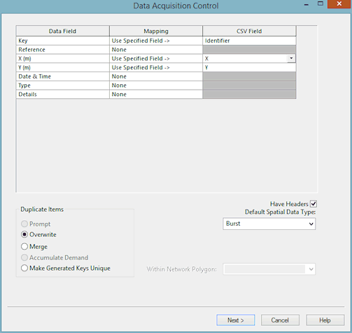

Sur la page Acquisition, les champs des données d’importation sont mappés aux champs de données de la base de données InfoWorks. Si vous importez un fichier CSV, vous devez connaître la structure des données CSV à l’avance.
Tableau de mappage des champs de données
Mappez les champs des données d’importation à ceux de la base de données InfoWorks.
Champ de données
Colonne en lecture seule des champs de la base de données InfoWorks.
Mappage
Mappage entre les champs de données et les champs CSV/SIG.
Champ CSV/Champ SIG
Champ d’un fichier CSV/SIG à importer.
Pour en savoir plus sur le mappage des champs à partir de fichiers CSV et SIG, voir la section ci-dessous.

Type de données spatiales par défaut
Définissez une valeur par défaut pour le champ Type. Si le champ des données importées est vide ou si un champ de données importées n’a pas été mappé au champ Type, la valeur par défaut est utilisée. Sélectionnez une option dans la liste déroulante Type de données spatiales par défaut ou entrez une valeur.
Dans le polygone du réseau
Permet d’acquérir des données uniquement dans le polygone de réseau sélectionné. Utile pour limiter la zone géographique à laquelle les données spatiales sont associées. Cela permet de filtrer les données qui peuvent se trouver dans le fichier, mais qui ne s’appliquent pas au modèle actif.
Tableau de mappage
Données CSV
Dans la colonne de droite, saisissez le numéro d’index du champ CSV que vous souhaitez importer dans le champ Objet de la colonne de gauche. Les numéros d’index des données CSV commencent par 1.
Pour chaque champ comportant une entrée numérique dans la colonne de droite, vous devez remplacer l’entrée « Aucun » de la colonne Mappage par l’entrée « Utiliser le champ spécifié-> ». Seules ces deux options sont disponibles pour le mappage.
Données SIG
Dans la colonne Mappage, plusieurs options sont disponibles. Vous pouvez effectuer les opérations suivantes :
Données requises
Les seuls champs du fichier d’importation qui doivent contenir des données sont les champs Clé, X et Y. Le champ Clé doit identifier de manière unique l’objet de données spatiales dans la base de données. Par conséquent, si vous importez plusieurs fichiers de données spatiales, le fait que la clé soit unique uniquement dans le fichier actuel n’est pas suffisant.
Vous pouvez, si vous le souhaitez, autoriser InfoWorks à générer une clé pour vous. Laissez simplement le mappage de la clé défini sur Aucun. InfoWorks crée une clé en fonction des valeurs X et Y du fichier de données.
