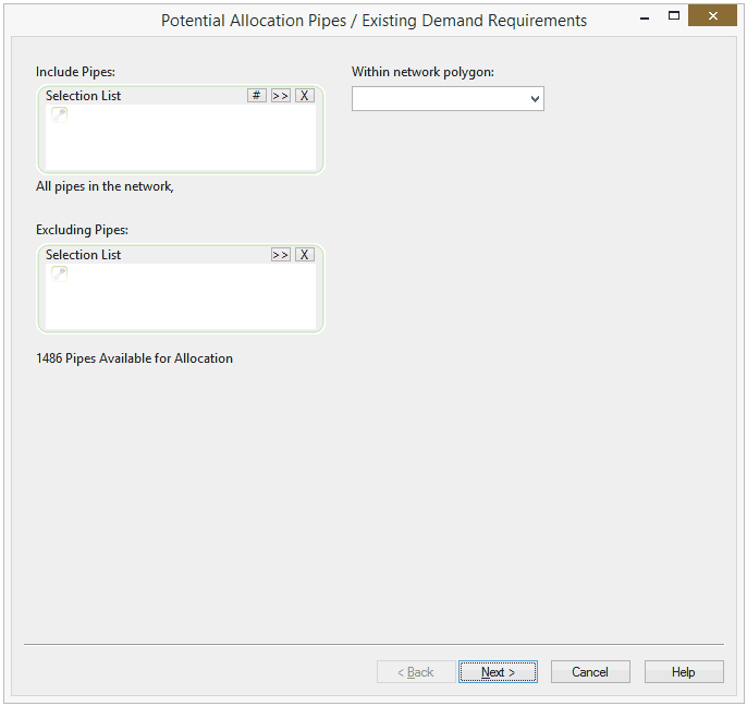

La page Pré-allocation propose des options permettant de sélectionner un sous-ensemble de canalisations du réseau auquel les points de données spatiales peuvent être alloués.
Inclure les canalisations/Liste de sélection
Limitez les canalisations à un ensemble spécifique en incluant une sélection. Faites glisser une ou plusieurs listes de sélection dans la zone ou recherchez des listes de sélection à l’aide du bouton .... Vous pouvez également sélectionner des canalisations dans la fenêtre GeoPlan et cliquer sur le bouton Courant pour choisir la sélection actuelle. L’option qui s’affiche permet d’inclure les canalisations entre les nœuds sélectionnés.
Si la zone de liste de sélection est vide, InfoWorks suppose que toutes les canalisations sont disponibles pour l’allocation.
Dans le polygone du réseau
Limitez la zone dans laquelle les canalisations sont incluses à l’aide d’un polygone. Les deux extrémités de la canalisation doivent se trouver dans le polygone pour que la canalisation soit incluse.
Exclure les canalisations/Liste de sélection
Limitez les canalisations à un ensemble spécifique en excluant une sélection. Faites glisser une ou plusieurs listes de sélection dans la zone ou recherchez des listes de sélection à l’aide du bouton ....
Aucun, une partie ou l’ensemble des processus de filtrage ci-dessus peuvent être effectués. Vous disposez de plusieurs options :
Dernière étape
Cliquez sur Suivant pour continuer. Une barre de progression intitulée Analyse de toutes les canalisations du réseau peut s’afficher.
