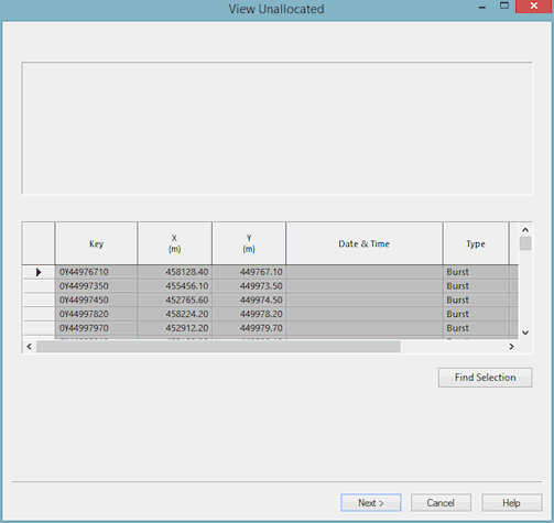

La partie inférieure de la fenêtre répertorie tous les points de données spatiales non alloués. Vous pouvez les sélectionner sur ce tableau de la même façon que tout autre objet réseau. Lorsque vous effectuez une sélection, les objets sont mis en surbrillance dans d’autres vues du réseau, telles que le tableau des données spatiales et la fenêtre GeoPlan.
Effectuez un zoom avant sur les points de données spatiales sélectionnés dans le GeoPlan en cliquant sur le bouton Rechercher la sélection.
Dernière étape
Cliquez sur Précédent pour revenir à la page Allocation et tenter d’allouer à nouveau les données, ou cliquez sur Suivant pour afficher la page Application de l’assistant Analyse des données spatiales.
