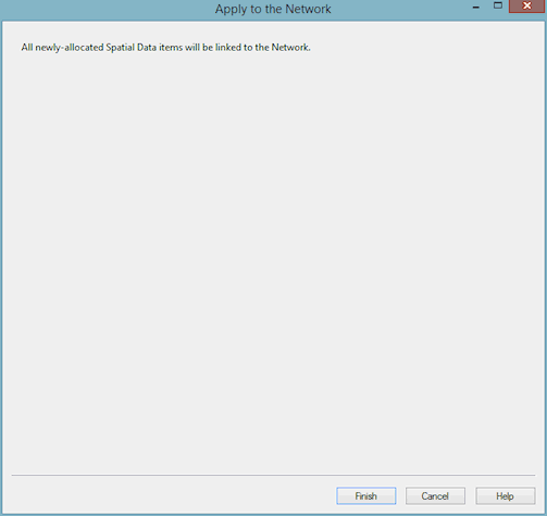

Assistant Analyse des données spatiales – Page Application
Si vous avez importé de nouveaux points de données spatiales, ceux-ci sont enregistrés dans le tableau des données spatiales lorsque vous quittez la page Acquisition.
Lorsque vous quittez la page Allocation, les détails de l’ID de la canalisation allouée sont stockés dans la table.
Cependant, aucune modification n’est apportée au réseau tant que vous n’avez pas choisi de l’appliquer sur cette page. Cliquez sur Terminer pour appliquer les modifications apportées aux points de données spatiales au réseau.
Avant la fermeture de l’assistant, vous pouvez voir plusieurs barres de progression en fonction de la quantité de données spatiales utilisées. Les barres sont intitulées :
Lorsque vous cliquez sur Terminer sur cette page, InfoWorks met à jour les tables stockées dans des liens du réseau.
Ces données tabulaires sont visibles sur la page Données spatiales de la feuille de propriétés de la canalisation.
