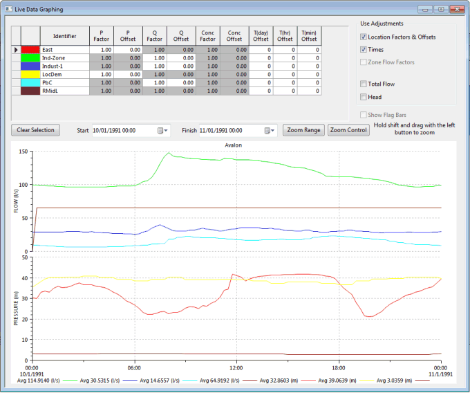

Boîte de dialogue Représentation graphique des données actives
Découvrez comment afficher une représentation graphique des points de données actives spécifiques ou de tous les points de données actives dans une zone.
Pour afficher cette boîte de dialogue, utilisez l’une des méthodes suivantes :
Élément Description
Tableau Coefficients et décalages
La partie supérieure de la boîte de dialogue répertorie tous les facteurs de multiplication et décalages applicables aux données. Il s’agit des mêmes champs que ceux affichés dans la vue Point de données actives. Vous pouvez modifier ces facteurs et décalages et visualiser l’effet sur le graphique. Lorsque vous effectuez une modification, la valeur modifiée est enregistrée dans la base de données dès que vous quittez la cellule. Vous pouvez ainsi voir immédiatement la modification dans la vue Point de données actives.
Ces facteurs et décalages ne s’appliquent ni à la vue Flux de données actives ni à la vue Flux composite des données actives.
Ces facteurs et décalages s’appliquent uniquement à la vue Point de données actives. Ils sont désactivés (grisés) pour les flux de données actives.
Facteur de zone Q
Disponible lors de l’affichage d’une zone.
Il s’agit du facteur que vous avez configuré sur la page Zone de données actives de la feuille de propriétés Zone de données actives. Vous pouvez également ajuster ce facteur. Les résultats seront alors répercutés dans la base de données.
Utiliser les ajustements
Facteurs et décalages d’emplacement Cochez cette case pour l’inclure dans le graphique.
Temps Cochez cette case pour l’inclure dans le graphique.
Facteurs de débit de zone Disponible uniquement pour les zones. Cochez cette case pour l’inclure dans le graphique.
Débit total Permet de basculer entre les cartographies individuelles et une seule cartographie du débit total pour tous les enregistreurs sélectionnés.
Hauteur Permet de basculer entre des valeurs relatives et absolues (en tenant compte de la hauteur au niveau du capteur).
Afficher les indicateurs
Cette option est activée lors de l’affichage de données actives à partir de fichiers au format DST (données de série temporelle). Ces fichiers permettent d’utiliser des indicateurs pour indiquer la fiabilité ou la qualité de chaque mesure de données actives.
Cochez cette case pour afficher les informations d’indicateur sur le graphique. Voir la rubrique Indicateurs de données actives pour en savoir plus sur l’affichage des informations sur les indicateurs.
Effacer la sélection ~
Début/Fin L’échelle de temps affichée sur le graphique peut être ajustée à l’aide de ces commandes de date et d’heure.
Zoom par plage Permet d’afficher l’ensemble des données de journalisation sur les graphiques, y compris les décalages horaires.
Contrôle du zoom Si vous disposez d’un jeu de données de contrôle ouvert, vous pouvez utiliser ce bouton pour effectuer un zoom sur l’intervalle de temps dans les données de contrôle.
Zooms Effectuez un zoom avant sur une partie du graphique en maintenant la touche Maj enfoncée, en cliquant à l’intérieur de l’un des graphiques, puis en faisant glisser la souris avec le bouton gauche maintenu enfoncé. Une zone en pointillés affiche la zone de zoom.
Zone graphique
Lors de la représentation graphique des points de données actives sélectionnés ou de la zone sélectionnée, la boîte de dialogue affiche deux graphiques : toutes les données de débit sont affichées dans le graphique supérieur et toutes les informations de pression sont indiquées dans le graphique inférieur.
Lors de la représentation graphique des concentrations, la boîte de dialogue affiche un graphique des données de concentration.
Les propriétés du graphique peuvent être modifiées en cliquant avec le bouton droit de la souris sur le graphique et en choisissant Propriétés du graphique. La boîte de dialogue Propriétés du graphique s’affiche.
Remarque : Effectuer un nouveau traçage peut être lent pour les flux de données actives, surtout si la période couverte est longue.
