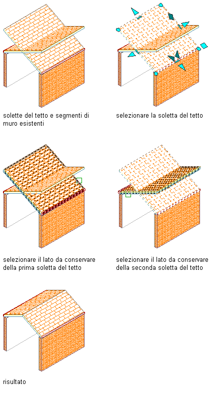

Per applicare una giuntura ad angolo a due solette o solette del tetto intersecanti, attenersi alla procedura indicata di seguito. Entrambe le solette o solette del tetto vengono ritagliate lungo l'intersezione delle rispettive linee di perimetro. I vertici vengono aggiunti o rimossi in base alle esigenze. I nuovi bordi delle solette o solette del tetto vengono impostati sugli angoli appropriati per un taglio di giuntura ad angolo effettivo. Se gli spessori delle solette dei due bordi sono diversi, gli angoli saranno differenti.
Per applicare una giuntura ad angolo a solette o solette del tetto non intersecanti, è necessario utilizzare i bordi.
Giuntura ad angolo di solette del tetto per intersezione

Il lato opposto viene ritagliato.
