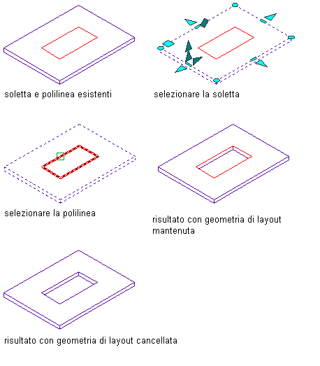

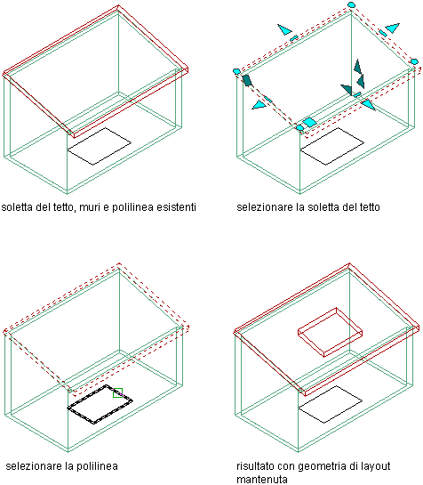

Per aggiungere un foro ad una soletta o soletta del tetto, attenersi alla procedura indicata di seguito. Con il foro vengono aggiunti nuovi vertici e bordi, che è possibile modificare in modo analogo a quanto avviene per altri vertici e bordi di una soletta o soletta del tetto.
Per creare il foro è possibile utilizzare polilinee o oggetti tridimensionali quali muri o elementi massa.
Se gli oggetti contengono un vuoto interno, viene richiesto di utilizzare le superfici interne o esterne per creare il foro. Ad esempio, se si crea una canna fumaria utilizzando quattro oggetti muro, è possibile tagliare il foro all'interno o all'esterno della canna fumaria. Le facce del nuovo foro vengono allineate con le superfici dei corpi di taglio e non sono necessariamente parallele l'una all'altra.

Aggiunta di un foro ad una soletta
Aggiunta di un foro ad una soletta del tetto
| Se l'oggetto selezionato è... | Procedere nel modo seguente... |
| Una soletta | Scegliere ![]() ![]() . |
| Una soletta del tetto | Scegliere ![]() ![]() . |
