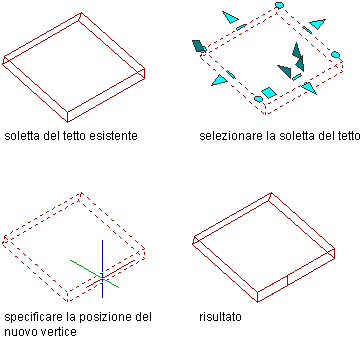

Aggiunta di un vertice ad una soletta del tetto
Nel punto specificato viene visualizzato un nuovo grip Vertice e vengono visualizzati nuovi grip anche per il bordo aggiunto.
