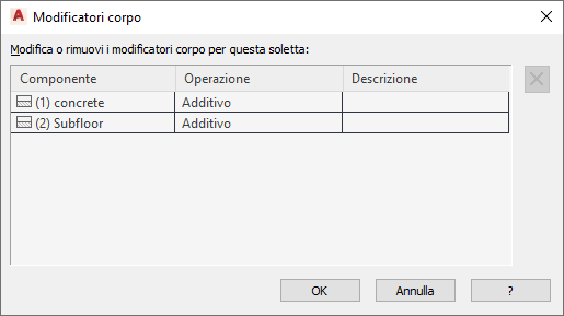

Per modificare o rimuovere modificatori di corpo tridimensionali (3D) da una soletta o soletta del tetto, attenersi alla procedura indicata di seguito. È possibile modificare il componente al quale viene applicato il modificatore di corpo o il metodo di applicazione del modificatore (aggiunta, sottrazione o sostituzione del componente selezionato), nonché immettere o modificare le descrizioni dei modificatori di corpo.
| Se l'oggetto selezionato è... | Procedere nel modo seguente... |
| Una soletta | Scegliere ![]() ![]() . |
| Una soletta del tetto | ![]() ![]() . |
| Per... | Procedere nel modo seguente... |
| Applicare il modificatore corpo ad un altro componente della soletta o soletta del tetto | Selezionare un altro componente per l'opzione Componente. |
| Modificare l'operazione utilizzata per applicare il modificatore corpo al componente soletta o soletta del tetto | Selezionare un'altra operazione per l'opzione Operazione:
| Eliminare il modificatore corpo dal componente soletta o soletta del tetto | Selezionare il modificatore di corpo, quindi fare clic su |
| Immettere una descrizione per il modificatore di corpo | Fare clic su Descrizione, immettere il testo e premere INVIO. |
