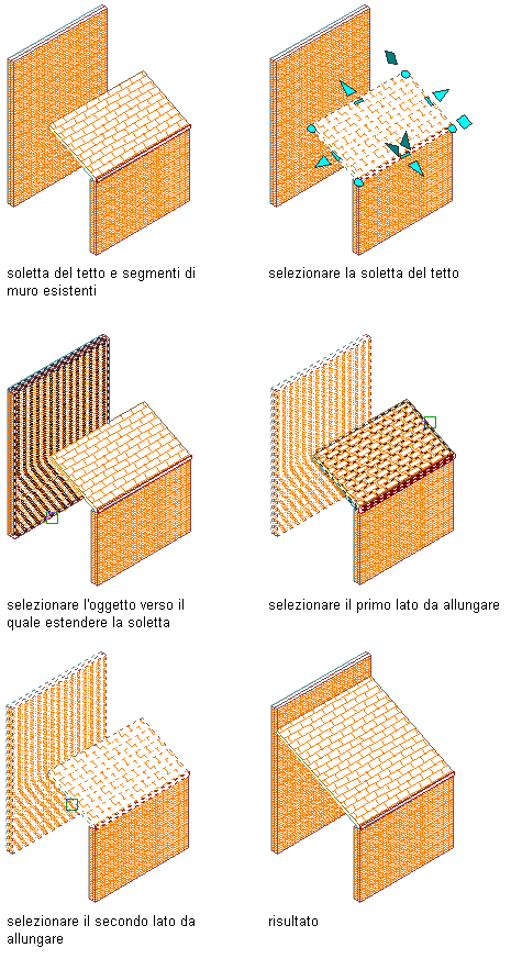

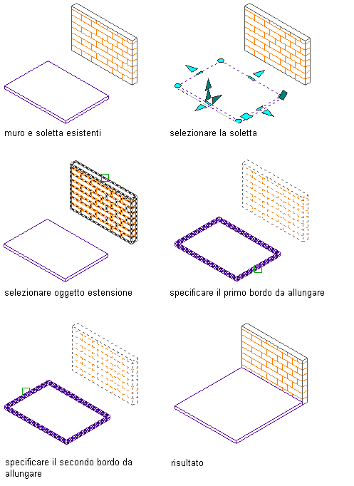

Per estendere una soletta o soletta del tetto su un piano definito da un altro oggetto soletta, soletta del tetto o muro, attenersi alla procedura indicata di seguito. L'oggetto di destinazione non deve necessariamente intersecare la soletta o soletta del tetto estesa: è sufficiente che proietti un'intersezione nel sistema UCS.
Poiché nel corso di un'operazione di estensione potrebbe essere necessario spostare più bordi, viene richiesto di selezionare i bordi adiacenti da allungare, invece dei bordi specifici da spostare. I bordi selezionati mantengono il vettore (angolo) corrente e vengono stirati fino ad intersecare il piano dell'oggetto di destinazione.
Se sono presenti più bordi tra i bordi selezionati, vengono uniti in modo da formare un bordo solo. Il nuovo bordo viene impostato sull'angolo della superficie di destinazione.
Gli eventuali profili di gronda o quelli di sottogronda sui bordi adiacenti vengono estesi fino alla superficie di destinazione e ritagliati al relativo angolo.
Estensione di una soletta ad un muro
Estensione di una soletta del tetto ad un muro
