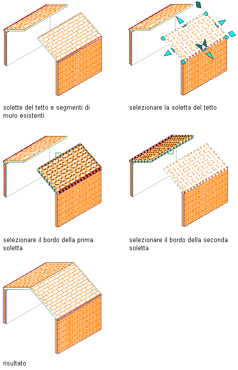

Per congiungere ad angolo due solette del tetto non intersecanti, attenersi alla procedura indicata di seguito. L'operazione di congiunzione ad angolo può riguardare dei bordi particolari. È possibile congiungere ad angolo bordi di solette che si sovrappongono senza ritagliare l'intera soletta. Tale operazione potrebbe però richiedere l'inserimento di ulteriori vertici. Verrà giunto ad angolo un solo bordo di ciascuna soletta del tetto.
Per congiungere ad angolo più bordi di una soletta del tetto, stirarli in modo che si sovrappongano all'altra soletta del tetto, quindi congiungerli ad angolo in corrispondenza delle intersezioni.
Giuntura ad angolo di solette del tetto mediante un bordo
